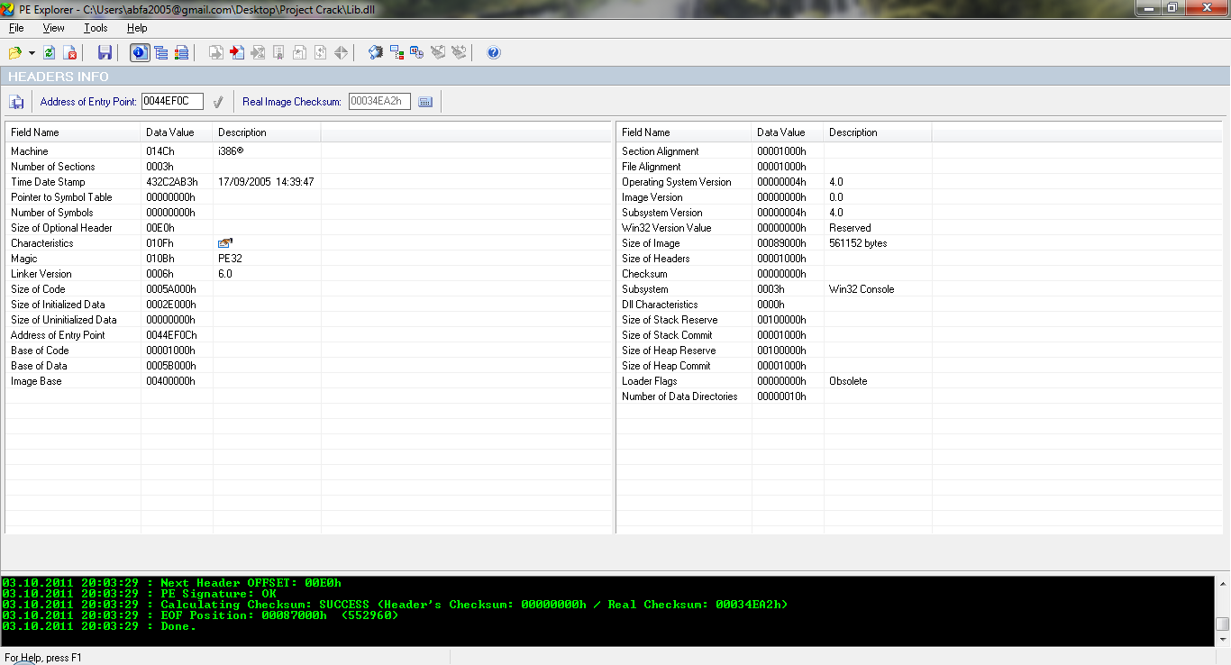

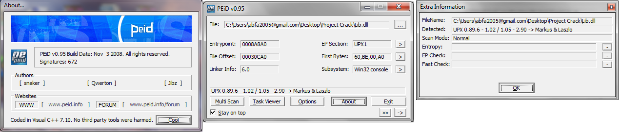

سلام من یک DLL دارم که صد در صد میدونم که ایرانی نیست حالا این کتابخانه مطعلق به یک برنامه خارجی است من میخوام این کتابخانه را در برنامه خودم استفاده کنم (میتونم؟)
حالا برای استخراج تابع مشکل دارم که تابع هاش چیه؟
من میخواستم زبان برنامه نویسی اش را استخراج کنم به این رسیدم
حا برای رد شدن از پکش از PE Explorerاستفاده کردم (فقط بازش کردم اخه بیش از این بلد نیستم)
حالا نمیدونم چه طور ذخیره کنم
یا اصلا به اینکاره نیاز است یا نه
لطفا کمک کنید
خیلی برام مهم است Rolleyes
این هم کد تولید شده توسط برنامه انپک کننده PE Explorer
نقل قول: 03.10.2011 20:03:29 : Open File: C:\Users\...\Desktop\Project Crack\Lib.dll
03.10.2011 20:03:29 : File size: 201216 bytes.
03.10.2011 20:03:29 : Using the Plug-in subsystem...
03.10.2011 20:03:29 : NsPack Unpacker Plug-in: Executing...
03.10.2011 20:03:29 : NsPack Unpacker Plug-in: <NsPack> The file is not NsPacked
03.10.2011 20:03:29 : NsPack Unpacker Plug-in: not accomplished.
03.10.2011 20:03:29 : Upack Unpacker Plug-in: Executing...
03.10.2011 20:03:29 : Upack Unpacker Plug-in: <Upack> The file is not Upacked
03.10.2011 20:03:29 : Upack Unpacker Plug-in: not accomplished.
03.10.2011 20:03:29 : UPX Unpacker Plug-in: Executing...
03.10.2011 20:03:29 : UPX Unpacker Plug-in: <UPX> File compressed with UPX
03.10.2011 20:03:29 : UPX Unpacker Plug-in: <UPX> UPX version: 12
03.10.2011 20:03:29 : UPX Unpacker Plug-in: <UPX> File type: win32/pe
03.10.2011 20:03:29 : UPX Unpacker Plug-in: <UPX> Compression method: NRV2D_LE32
03.10.2011 20:03:29 : UPX Unpacker Plug-in: <UPX> Compression level: 9
03.10.2011 20:03:29 : UPX Unpacker Plug-in: <UPX> Uncompressed size: 558387 bytes
03.10.2011 20:03:29 : UPX Unpacker Plug-in: <UPX> Compressed size: 198814 bytes
03.10.2011 20:03:29 : UPX Unpacker Plug-in: <UPX> Original file size: 552960 bytes
03.10.2011 20:03:29 : UPX Unpacker Plug-in: <UPX> fliter ID: 26h
03.10.2011 20:03:29 : UPX Unpacker Plug-in: <UPX> CTO (for filters 21h .. 29h, 36h, 46h, 49h): 1Dh
03.10.2011 20:03:29 : UPX Unpacker Plug-in: <UPX> Link checksum: From the header = 22h
03.10.2011 20:03:29 : UPX Unpacker Plug-in: <UPX> Link checksum: Calculated = 22h
03.10.2011 20:03:29 : UPX Unpacker Plug-in: <UPX> Compressed adler32: From the header = CAA20087h
03.10.2011 20:03:29 : UPX Unpacker Plug-in: <UPX> Compressed adler32: Calculated = CAA20087h
03.10.2011 20:03:29 : UPX Unpacker Plug-in: <UPX> Decompressing...
03.10.2011 20:03:29 : UPX Unpacker Plug-in: <UPX> Uncompressed adler32: From the header = 3897E714h
03.10.2011 20:03:29 : UPX Unpacker Plug-in: <UPX> Uncompressed adler32: Calculated = 3897E714h
03.10.2011 20:03:29 : UPX Unpacker Plug-in: <UPX> File has an original PE header (can be recovered).
03.10.2011 20:03:29 : UPX Unpacker Plug-in: <UPX> Unfiltering...
03.10.2011 20:03:29 : UPX Unpacker Plug-in: <UPX> Rebuilding Image...
03.10.2011 20:03:29 : UPX Unpacker Plug-in: <UPX> Section: .text 368640 bytes
03.10.2011 20:03:29 : UPX Unpacker Plug-in: <UPX> Section: .rdata 16384 bytes
03.10.2011 20:03:29 : UPX Unpacker Plug-in: <UPX> Section: .data 163840 bytes
03.10.2011 20:03:29 : UPX Unpacker Plug-in: <UPX> Decompressed file size: 552960 bytes
03.10.2011 20:03:29 : UPX Unpacker Plug-in: processed
03.10.2011 20:03:29 : MS-DOS Header Size: 0040h
03.10.2011 20:03:29 : MS-DOS Header: OK
03.10.2011 20:03:29 : Next Header OFFSET: 00E0h
03.10.2011 20:03:29 : PE Signature: OK
03.10.2011 20:03:29 : Calculating Checksum: SUCCESS (Header's Checksum: 00000000h / Real Checksum: 00034EA2h)
03.10.2011 20:03:29 : EOF Position: 00087000h (552960)
03.10.2011 20:03:29 : Done.

سرکارت گذاشتن :) اینdll نیست ، یک فایل Exe هست پسوندشو عوض کن و از تمام پارامترهایی که بهت میده استفاده کن و حالشو ببر :)
به به به : pdftotext
D:\Documents and Settings\joker\Desktop\Lib>lib.dll.exe
pdftotext version 3.01
Copyright 1996-2005 Glyph & Cog, LLC
Usage: pdftotext [options] <PDF-file> [<text-file>]
-f <int> : first page to convert
-l <int> : last page to convert
-layout : maintain original physical layout
-raw : keep strings in content stream order
-htmlmeta : generate a simple HTML file, including the meta informatio
n
-enc <string> : output text encoding name
-eol <string> : output end-of-line convention (unix, dos, or mac)
-nopgbrk : don't insert page breaks between pages
-opw <string> : owner password (for encrypted files)
-upw <string> : user password (for encrypted files)
-q : don't print any messages or errors
-cfg <string> : configuration file to use in place of .xpdfrc
-v : print copyright and version info
-h : print usage information
-help : print usage information
--help : print usage information
-? : print usage information
