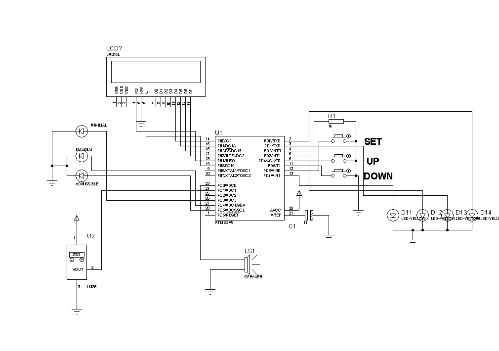

حالا مشکل؛ ببینید من این برنامه رو با پروتئوس میزارم، مدار یک دماسنجه که همزمان تعدادی از پایه هاش رو مدام صفر و یک میکنه، من میخوام دو تا برنامه همزمان فعال باشن، لطفا برنامه رو ببینید، ولی متاسفانه فقط پایه هایی که قرار بود صفر و یک بشن کار میکنن و ال سی دی و دماسنج کار نمیکنه.
خیلی ممنون میشم یکی از اساتید ایراداتش رو رفع بکنه.
البته برنامه رو اینطوری هم نوشتم که در این حالت دماسنج و ال سی دی کار میکنه ولی پایه هایی که تعریف کردم صفر و یک نمیشن.

میتونی یه خروجی تصویر از مدارت بدی پروتیوس من قدیمیه بازش نکرد. بعدش این برنامت تو نیو چرا انقدر روتین وقفه رو بد نوشتی مطمئنی روتین تا آخر بدون اشکال انجام میشه؟کلا عادت داری شلوغ بنویسی خیلی روتین وقفه شلوغه پر do loop هست یه توضیحی رو برنامت بده.

(۰۳-دى-۱۳۹۰, ۰۰:۱۰:۲۲)parviz2012 نوشته است: میتونی یه خروجی تصویر از مدارت بدی پروتیوس من قدیمیه بازش نکرد. بعدش این برنامت تو نیو چرا انقدر روتین وقفه رو بد نوشتی مطمئنی روتین تا آخر بدون اشکال انجام میشه؟کلا عادت داری شلوغ بنویسی خیلی روتین وقفه شلوغه پر do loop هست یه توضیحی رو برنامت بده.
هم برنامه دماسنج کاملا درسته و هم برنامه صفر و یک کردن تعدادی از پایه ها، هر دو رو به تنهایی امتحان کردم خوب کار میکنن، مشکل وقتیه که میخوام این دوتا برنامه همزمان اجرا بشن!

برنامه تو وقفه نمیدونم درست اجرا میشه یا نه، ولی اشکال اگه بخوام بهت بگم زیاده اون
goto ali
اگه پینت صفرم باشه داره اجرا میشه خودت فهمیدی اینو؟
ببین تمام اون تعریف سابها متغیرها تمام سابها رو بیار بیرون از روتین وقفه.
قطعا تو میخوای وقتی به وقفه 0 تغییری اومد دستورات اجرا بشه پس فقط توی روتین وقفه یه فلگ بزار و بعد بیا تو مین برنامت تمام کارهایی که میخوای رو انجام بده. توی روتین وقفه هم وقفه0 رو غیر فعال کن بعد از تموم شدن اجرای دستورات دوباره فعالش کن.
اگه بتونی بهم بگی دقیقا تو وقفه چه اتفاقاتی میفته که خیلی بهتره.
goto ali
خودت فهمیدی اگه پینت صفر هم بشه اجرا میشه؟
تمام سابها رو بیار بیرون وقفه تمام متغیرها فقط تو وقفه یه فلگ بزار.
اگه بتونی دقیقا بگی تو وقفه چه اتفاقی میافته خیلی بهتره.

سلام دوستان
خدمت آقا رضا ؛ با تایمر! اینو نمی دونستم و با این دستور هم اصلا آشنایی ندارم، همونطوری که میدونید من تازه شروع کردم به یادگیری برنامه نویسی. جایی رو میشناسی که این دستور رو بطور ساده یاد بده؟
خدمت آقا پرویز هم عارض باشم که آره، خودم هم دیدم که این اتفاق می افته.
میدونم دارین با کلمات ساده منو راهنمایی میکنید ولی باور کنید من معنی ساب و روتین و غیره رو نمی دونم،خیلی ساده توضیح میدم که من از مدار چه انتظاری دارم و میخوام چه کاری برام انجام بده؛
میخوام مدار رو که شروع کردم دماسنج که دارای کنترل مینیمم و ماکزیممه فعال بشه ( که این برنامه کاملا درسته و جداگانه امتحان شده) و همزمان این کار رو هم بکنه؛
portd.0 رو به مدت 12 ساعت روشن کنه و 12 ساعت خاموش بکنه و زمانی که مدار روشن شد اول 12 ساعت روشن پیش بیاد،
همزمان با روشن شدن مدار portd.3 هم 1 بشه و 3 دقیقه 1 بمونه بعد صفر بشه بعد بلافاصله portd.1 هم 1 بشه بعد 1 دقیقه 1 بمونه و بعد 0 بشه، بعد بلافاصله portd.7 هم 1 بشه و 30 ثانیه 1 بمونه بعد 0 بشه، سپس 1 ساعت صبر بکنه و بعد از 1 ساعت دوباره پورت 3 بعد 1 بعد هم 7 رو با همون زمانها صفر و یک کنه و باز 1 ساعت صبر کنه و دوباره تکرار بشه ... .
این مدار باید وقتی کلید روشن زده شد هر دوی این کارها( یعنی دماسنج و صفر و یک کردن پایه ها ) رو همزمان اجرا بکنه.
حالا ممنون میشم راه حل مناسب و البته ساده ای نشونم بدید و کمکم کنید.
