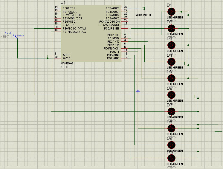

دوستان من با یه سنسور رطوبت سنج یه مدار درست کردم.
با دو تا ترانزیستور تقویتش کردم و وقتی رطوبت زیاد میشه ، نور یه ال ای دی افزایش پیدا می کنه.
حالا تونستم یه کاریش کنم که به ورودی صفر ADC مگا هشت وصلش کنم و میکرو با افزایش رطوبت 5 تا ال ای ادی رو روشن می کنه(وقتی رطوبت کمه یه ال ای دی و وقتی زیاد میشه ، دو و سه و چهار و در نهایت 5 تا ال ای دی روشن میشه)
حالا یه کاریش کردم که 10 تا ال ای دی را روشن کنه . ولی ال ای دی ها هی روشن خاموش می شه. و اصلا نظمی نداره(مشکل نویزه؟)
اینم کد برنامه میکرو:

چرا ال ای دی ها هی روشن خاموش میشه؟؟؟؟؟
چرا برای 5 تا ال ای دی مشکلی نبود؟
توضیح : در مدار با 5 تا LED ، کاری کرده بودم که با افزایش هر یک ولت در ADC ، یه LED روشن بشه و در این پروژه با 10 تا LED به ازای افزایش هر 0.5 ولت یه LED روشن میشه .
ولی پروژه دومی اصلا خوب جواب نمی ده و LED ها هی روشن خاموش میشه.
اینم شکل مدار:
(جالبه که توی پروتئوس با 10 تا led راحت کار می کنه)
غریق دریای تکنولوژی  :lol:
