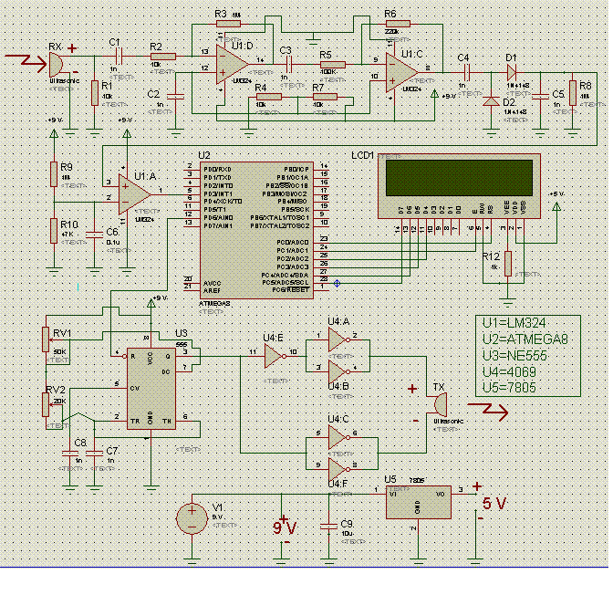

سلام دوستان.من مدار فاصله سنج کتاب مهندس عبدالرحمن حیدری رو بستم.اما اعدادی که نشون میده هی متغیره.کسی هس کمک کنه یا مدار دیگه ای که خودش بسته باشه و جواب گرفته باشه رو پیشنهاد بده؟Confused

تغیراتش چقدره
رو مدار کریستال هم گذاشتی؟

مثلا از عدد3میپره به 7.تغییراتش زیاده.کریستال داخلی هستش

کریستال خارجی استفاده کن ببین کارت راه میفته

اینم مدارشه
[تصویر:  86369190077611211193.gif]
اینم برنامش
$regfile "m8def.dat"
$crystal 8000000
Config Lcd
16 2
 Config Lcdpin
Pin Db4 Portb.0 Db5 Portb.1 Db6 Portb.2 Db7 Portb.3 Portb.5 Rs Portb.4
Config Timer1
Timer Prescale 8
Config Int1
Rising
Enable Interrupts
Enable Int1
On Int1 Receive
Dim A
As Single As Single As Byte
0
0
0
Config Pind.6
Output
Cls
Cursor Off
Do
Start Timer1
Set Portd.6
Waitus 100
Reset Portd.6
Loop
End
Receive
Stop Timer1
Reset Portd.6
0
0
0
Timer1
A
If 8000 Then
Cls
Locate 1
1
Lcd
"OUT OF RANGE"
Goto Down
End
If
100
Cls
Home
Lcd A
Locate 2
1
Lcd B
Down
Timer1 0
0
0
Return
