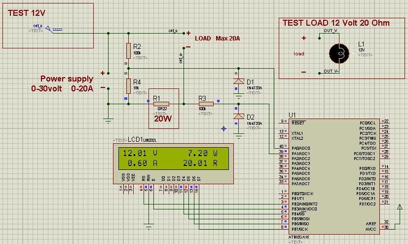

پروژه ولت متر ،امپر متر ،اهم متر و وات متر با avr
تشکرها : 5126
$regfile "m16def.dat"
$crystal 8000000
$hwstack
32
$swstack
20
$framesize
32
Config Lcdpin
Pin Rs Portb.2 Portb.3 Db4 Portb.4 Db5 Portb.5 Db6 Portb.6 Db7 Portb.7
Config Lcd
16 2
Cursor Off Noblink
Cls
Dim Adcv
As Word Volt As Single
Dim Adca
As Word Amp As Single
Dim P
As Single ';Power (P)
Dim R As Single '
;Resistance (R)
Const
Dif 1024
Const Volt_div 0.152519
Const Amp_div 0.21978 ';0.0048828125 - Adc Div 5 / 1024
Config Adc = Single , Prescaler = Auto , Reference = Avcc
Start Adc
Do
Adcv = Getadc(0) '
;read portA.0 for volt
Adca
Getadc(1';read portA.1 for Ampre
Waitms 50
;Calculate
Volt
Adcv Dif
Amp
Adca Dif
Volt
Volt Volt_div
Amp
Amp Amp_div
Volt Amp
Volt Amp
';show
Locate 1 , 1
If Volt < 10 Then Lcd " "
Lcd Fusing(volt , "##.##") ; " V"
Locate 1 , 12
If P < 100 Then Lcd " "
If P < 10 Then Lcd " "
Lcd Fusing(p , "###.##") ; " W"
Locate 2 , 1
If Amp < 10 Then Lcd " "
Lcd Fusing(amp , "##.##") ; " A"
Locate 2 , 12
If R < 100 Then Lcd " "
If R < 10 Then Lcd " "
Lcd Fusing(r , "###.##") ; " R"
Waitms 150
Loop
End

کسی نقشه مداری داره که برای منبع تغذیه ازمایشگاهیم بندازم ( داشتم کویل ازمایش میکردم زدم ولت متر و امپر متر و کنترل جریانش سوخت! فقط الان ولتاژ میده و میشه کموزیادش کرد)
