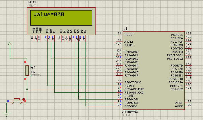

اینم مدارش

اینم مدارش :

من وقتی کد رو نوشتم یاد مرفت عکسه مدارو ببینم ، مدارت اشتباس.
کلید رو اشتباه وصل کردی .
اونو به int2 وصل کردی که باید به int0 وصل کنی
(آخرین ویرایش در این ارسال: ۱۴-آبان-۱۳۹۳, ۱۶:۲۲:۳۲، توسط aKaReZa75.)
۱۴-آبان-۱۳۹۳, ۱۶:۲۰:۱۱

درود بر شما
اونو int0 وصل کردم مشکلم حل شد
متشکرمHappyHappyHappy
اینم مدارش :
