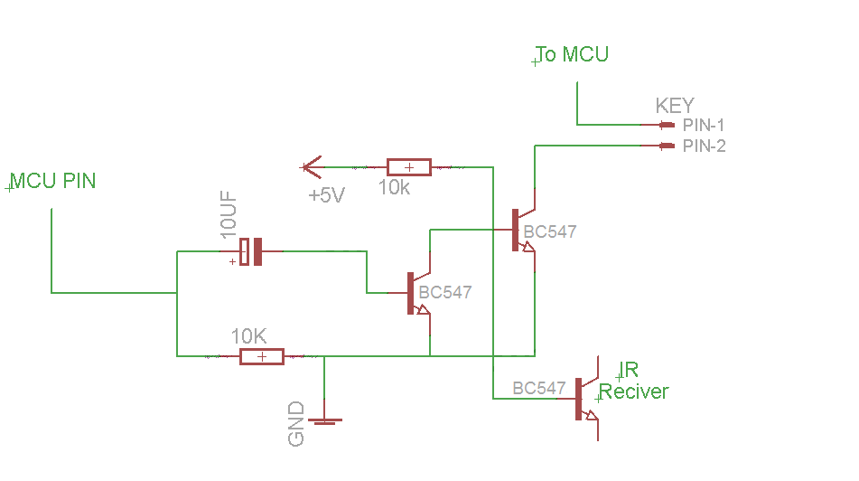

سلام دوستان...
آقا من با mega32 یه دربازکن ساختم، طرز کارش هم اینه که درحالت عادی میره رو powerdown بعد int0 , int1 رو فعال کردم و گذاشتم رو low level، حالا نمیدونم چرا وقتی میره تو powerdown دیگه بیدار نمیشه(هر چند وقت یه بار) و حتمن باید ریست بشه! گیج شدم Confused
اون موقع وقتی از رله استفاده میکردم خب از این اتفاق خیلی کمتر می افتاد ولی بجاش رو صفحه نوشته های عجیب غریب می اومد ولی حالا که از ترازیستور استفاده میکنم خیلی زیاد شده...(یعنی احتمال داره بخاطر اون باشه)Angry

برنامه و سخت افزارتون و بذارید
ترجیحا رو خود سایت آپلود کنید.

RE: Power Down

دوستااااااان...
مشکل حل شد!
چند روز پیش فهمیدم که مشکل بخاطر اینه که معلوم نبود چجوری ولی انگار وقفه ها غیر فعال میشن وقتی میکرو میخوابه، اما بعد فهمیدم که وقفه فعال میشه ولی بخاطر این که از یه وقفه به عنوان گیرنده مادون قرمز استفاده میکردم، دقیقا بین زمانی که 2 تا وقفه فعال میشد و زمان رفتن به خواب دوباره میرفت تو زیر روال وقفه و همین زمان میکرو میخوابید و دیگه بیدار نمیشد! At
تا اینجاش که مشکل رو فهمیدم Whistle
حالا برای این که مشکلو حل کنم باید کاری میکردم که قبل از رفتن میکرو به خواب وقفه ها فعال نشن(از نظر نرم افزاری فعال باشن ولی از نظر سخت افزاری غیر فعال)Confused
برای همین مدار زیر رو درست کردم و به یکی از پایه های میکرو وصل کردم و گذاشتم تا یه وقفه ی چند میلی ثانیه ای درست کنه قبل از به خواب رفتن میکرو و زمان بین دو دستور ذکر شده رو پوشش بده...
الآنم مدار داره مثل ساعت کار میکنه 017Cool
