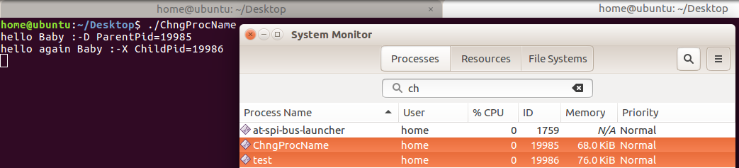

RE: Kill Bill Crackme (linux)
نقل قول: ولی من همش منتظرم شما یه چیزی رو بری بگردی پیدا کنی و بهم بگی [تصویر:  biggrin.gif]  [تصویر:  biggrin.gif] و از کارم ایراد بگیری [تصویر:  biggrin.gif] [تصویر:  biggrin.gif]
میشه اسم پروسس فرزند عوض کرد اینم سند
یه خرده صبر میکنم ببینم میتونی متوجه بشی چیکار کردم سوت − بهینه شده بری ورژن جدید  بعدش سورس و میزارم.
اینیکی و از جایی کپی نکردم. لول.
احساس میکنم یکم زیادی شوخی کردم. واقعا معذرت میخوام. بخدا منظوری نداشتما شما استاد مایی. من کلا بخاطر شما میام اینراویچ قلب عشق - بهینه شده برای ورژن جدید
در هر صورت خیلی مخلصیم Baby
.zip   ChngProcName.zip (اندازه: 2.65 KB / تعداد دفعات دریافت: 57)
