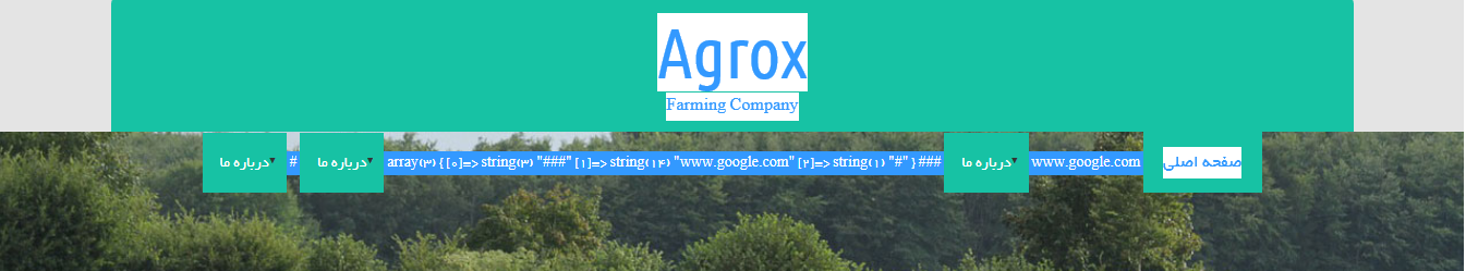

باسلام
ممنون میشم دوستان راهنمایی کنید که خطا از کجا میتونه باشه

(۰۷-بهمن-۱۳۹۷, ۲۰:۴۹:۴۳)nImaarek نوشته است: [ -> ]بالاخره وقت کردم نگاش کنم، ببخشید دیر شد..
مختویات این menu_tbl از دیتابیس بهم نشون میدی؟
کدت مشکلی نداره به نظرم

) که این کار درست انجام شده مثلا با گرفتن طولش یا اصلا چاپ مقادیرش، مثلا تابع config کد شما:function config()

<?php
$row=listmenudefault();
var_dump($row);
foreach ($row as $key):
echo $key;
