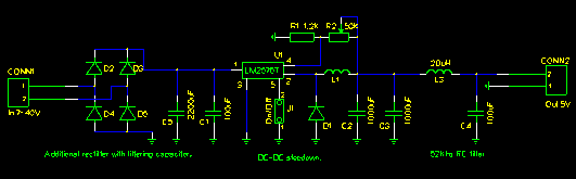

این پروژه رو از سایتی که در آخر پست بهش اشاره شده، برداشتم...
این بورد برای آیسی های زیر طراحی شده است:
  • LM2576T-05 / 3A, 5V
  • LM2575T-05 / 1A,5V
  • LM2576T-ADJ / 3A,ADJ
  • LM2575T-ADJ / 1A, ADJ
ورودی رگلاتور های step down در مقایسه با خروجی آن، حداقل باید 2 ولت بشتر باشد (افت 1.2 ولتی پل دیود در نظر گرفته نشده است) ، در غیر اینصورت خروجی در فرکانس step-down نوسان خواهد کرد.
بازده اندازه گیری شده برای LM2576T-05 در ورودی 20 ولت، حدود 80 درصد است.
شماتیک
مدار زیر از دیتاشیت استخراج شده، و یک پل دیودی در ورودی و فیلتر 52 کیلو هرتز در خروجی دارد...

ببخشید یه سوال داشتم
روی همین نقشه برد هم میشه lm2576T-05 رو بست چون اینطور که من فهمیدم این نقشه برد برای lm2576T-ADJ هست چون تعداد قطعات برای lm2576T-05 کمتر هست
ممنون میشم راهنمایی کنید

(۲۹-مرداد-۱۳۹۲, ۱۴:۴۵:۵۴)mohammad.sadeq نوشته است: چون تعداد قطعات برای lm2576T-05 کمتر هست
فرقی نداره کهBiggrin
فقط اون مقاومت های پین فیدبک رو باید برداری تا 5 ولت ثابت رو بگیری

(۲۹-مرداد-۱۳۹۲, ۱۹:۰۵:۰۳)behzady نوشته است:
ممنون از پاسختون
حقیقت رشته من الکترونیک نیست و من با این رشته آشنا نیستم
من رفتم و قطعات رو طبق لیست گرفتم ولی اون سیم پیچ مانند ها رو بهم ندادن
منظور شما از مقاومت همون هاست ؟
من قطعاتی که گرفتم رو طبق نقشه ببندم بهم 5 ولت خروجی رو میده ؟
یه سوال دیگه میشه از خروجی 5 ولت دو تا جریان 5 گرفت مثل همون سه راهی برق ساده خودمون یا برای دوتا 5 ولت 1.5 آمپر باید دو تا برد بست ؟

(۳۰-مرداد-۱۳۹۲, ۱۶:۴۱:۰۱)mohammad.sadeq نوشته است: من رفتم و قطعات رو طبق لیست گرفتم ولی اون سیم پیچ مانند ها رو بهم ندادن
نه اون سیم پیچ ها سلفن (L )
مقاومت اون مستطیل هاست( R )
(۳۰-مرداد-۱۳۹۲, ۱۶:۴۱:۰۱)mohammad.sadeq نوشته است: من قطعاتی که گرفتم رو طبق نقشه ببندم بهم 5 ولت خروجی رو میده ؟
اگه از lm2576T-05 استفاده کردین همون طور که آقا بهزاد گفتن باید مقاومت ها رو بردارین تا 5 ولت بگیرین

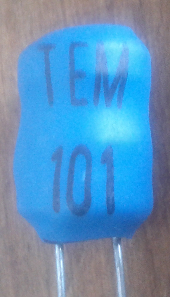

الان من بدون اون سیم پیچ ها یا همون سلف ها میتونم ببندم ؟
براتون عکس قطعاتی که بهم دادن رو میذارم لطفا بگین با این ها میشه یا باید برم قطعات دیگه ای بگیرم ؟
ممنون از کمکتون دوستان

حله آقا اون چیزی که اول گزاشتید آبیه و کوچیکه اون سلفه فقط روی سیم پیچ هاش روکش کشیدن فقط ممکن هست جریان زیادی تحمل نکنه باید آزمایش کنید ولی نه چیزی کم ندارید البته اکه کانکتور نیازی ندارید(همونی که برای وصل سیم به مدار گزاشتن)Wink
راستی این مدار دوتا سلف داره اگه شما یدونه دارید جای L2 (آخر مدار) یه سیم مستقیم وصل کنید

نقل قول: یه سوال دیگه میشه از خروجی 5 ولت دو تا جریان 5 گرفت مثل همون سه راهی برق ساده خودمون یا برای دوتا 5 ولت 1.5 آمپر باید دو تا برد بست
خب.... میشه آره
ولی باید مواظب جریان کلی که از رگولاتور میکشید باشید، تا زمان زیادی از 3 آمپر بیشتر نشه...
نقل قول: پس ببخشید دوباره میپرسم ولی میخوام خیالم راحت بشه
پس من اینهایی که دارم رو روی همین نقشه برد بالا هر چی رو که دارم جای گذاری کنم . درسته ؟
ظاهرا که همه چیز درسته
مدار رو ببنید... تست کنید
نقل قول: خیلی خیلی متاسفم که زحمت میدم ولی اگر میشه بگین هر کدوم از اون قطعاتی که من عکسش رو گذاشتم کدوم کد روی نقشه هست که من میخوام برد رو ببندم بدونم
خیلی ببخشید و ممنون
اون سلف بشکه ای آبی رنگ => به L1
اون 4 تا دیود 1n54 => به d2,d3,d4,d5
دیود 1n5822 => به d1
خازن 2200 میکرو فاراد => به c5
خازن 1000uF => به c2 یا c3 یا c4 (فکر نکنم خازنی که خریدید به c2 بخوره-یعنی پایه های خازن با سوراخ های بورد هماهنگ نمیشه)
امیدوارم اشتباه نکرده باشم
