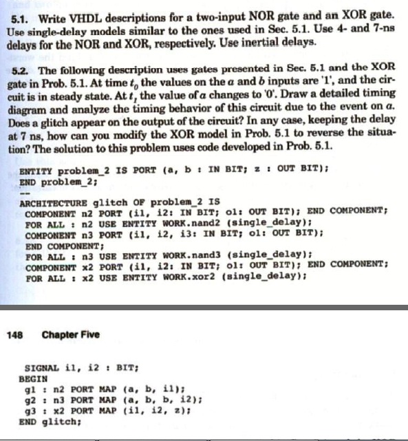

سلام صالح جان
فعلاً بگین که این سوال چی می خواد تا برم ببینم خودم میتونم مغز بریزم روش :)
اسباب زحمت این یکی هم
از این کتاب در آوردم
(آخرین ویرایش در این ارسال: ۰۴-خرداد-۱۳۹۳, ۰۶:۰۰:۰۰، توسط Ambassador.)

ارسال: #61
RE: CPLD های xilinx و شروع به کار با آنها و....
درود
این section 5.1 چیه؟ (همونی که روی سوال بهش اشاره کرده؟)
حتما یه تیکه کدی هست اونجا
فکر کنم میخواد از اون کد برای نوشتن nor و ... استفاده کنید...
این کتاب رو چند هفته پیش از کتابخونه گرفته بودم، ولی امتحانا انقدر اذیت کردن، که برش گردوندم
۰۶-خرداد-۱۳۹۳, ۰۱:۲۹:۱۶
تشکر شده توسط : Ambassador, sjh, رسول
ارسال: #62
درود بر تو ای جوان :-)
نگاه کردم سه تا کد زده. یکی یه کد نات یکی یه کد nand دو ورودی با تاخیر 5 نانو ثانیه و یکی کد nand سه ورودی با تاخیر 6 نانو.
صالح جان ببینید این لینک کتابس میتونید بازش کنید؟
https://www.dropbox.com/s/e6vg6ni9kxhy4u...20Size.pdf
سوال اول چیز خواصی نمی خواد حتماً ، اینطور من متوجه شدم میگه یه کد بزنیم برای ساخت or با تاخیر 4 نانو و xor با تاخیر 7 نانو که از همون مدل های شبیه سازی شده توسکشن 1 استفاده کنیم.درسته؟
سوال دو چی می خواد؟
(آخرین ویرایش در این ارسال: ۰۶-خرداد-۱۳۹۳, ۰۶:۳۰:۱۰، توسط Ambassador.)
۰۶-خرداد-۱۳۹۳, ۰۵:۵۶:۰۰
تشکر شده توسط : salehjg

ارسال: #63
نقل قول: درود بر تو ای جوان :-)
آره امشب دانلودش میکنم..
در ضمن، اون کد nand با 5 نانو تاخیر، قسمتی که باعث میشه تاخیر داشته باشه رو چطوری نوشته؟
منظورم اینکه فقط برای شبیه سازی برنامه نوشته شده؟ یا قابل پیاده سازی روی cpld اینا و ... هم هستش؟
اگه فقط برای شبیه سازی باشه، ممکنه از after 5ns یا waitFor استفاده کرده باشه
در غیر اینصورت حتما باید یه کانتر باشه که تعداد پالس هارو بشماره تا 5 نانو ثانیه رو باهاش ایجاد کنه
نقل قول: سوال اول چیز خواصی نمی خواد حتماً ، اینطور من متوجه شدم میگه یه کد بزنیم برای ساخت or با تاخیر 4 نانو و xor با تاخیر 7 نانو که از همون مدل های شبیه سازی شده توسکشن 1 استفاده کنیم.درسته؟
سوال دو چی می خواد؟
قسمت اول نوشته هات: آره خب...
قسمت دوم:
سوال دوم خیلی قاطی پاتیه، بذارم ببینم چی میخواد اصلا Biggrin

ارسال: #64
(۰۸-خرداد-۱۳۹۳, ۰۰:۲۹:۱۹)salehjg نوشته است: سلام
خواهش می کنم.
نه فقط برای شبی سازیه . خیلی راحت از after استفاده کرده
نقل قول:
سوال دو چی می خواد؟
قسمت دوم:
من اینطوری براشون کد زدم
entity NOR2in is
port(i1,i2:in bit;
o1:out bit);
end NOR2in;
architecture delay4 of NOR2in is
begin
o1<=i1 nor i2 after 4ns;
end delay4;
entity XOR2in is
 port
(i1,i2:in bit;
o1:out bit);
end XOR2in;
architecture delay7 of XOR2in is
begin
 o1
<=i1 xor i2 after 7ns;
end delay7
آره خب میگم قاطیه Biggrin
(آخرین ویرایش در این ارسال: ۰۸-خرداد-۱۳۹۳, ۰۱:۳۶:۲۷، توسط babyy.)
۰۸-خرداد-۱۳۹۳, ۰۱:۲۹:۳۷
