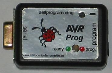

خود سایت اصلی (der_hammer) میگه با استفاده از پروگرامر avr progاینکارو کنید و برای نسخه جدیدش این لینک داده
http://www.klaus-leidinger.de/mp/index.html
اونم یه سایت آلمانی . و پروگرامر که ارائه داده با سریال پروگرم میکنه هم اطلاعاتش توی سایت بالا هست .[تصویر:  AVR-Prog1.jpg]
