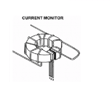

اثر هال مال اندازگیری جریان DC بدون اتصال که کار سختی هم هست
برای اندازه گیری جریان AC بازم بدون اتصال (کلمه بهتری پیدا نمی کنم) از ترانس جریان استفاده می کنن تقریبا شبیه به ترانس خودمون عمل می کنه بعد اونو به جریان dc تبدیل می کنن و ...
فقط یادتون باشه ترانس جریان رو نباید باز بزارین باشه حتما خروجیش رو اتصال کوتاه کنین (من ندیدم مشکلی پیش بیاد ولی می گی می ترکه)
