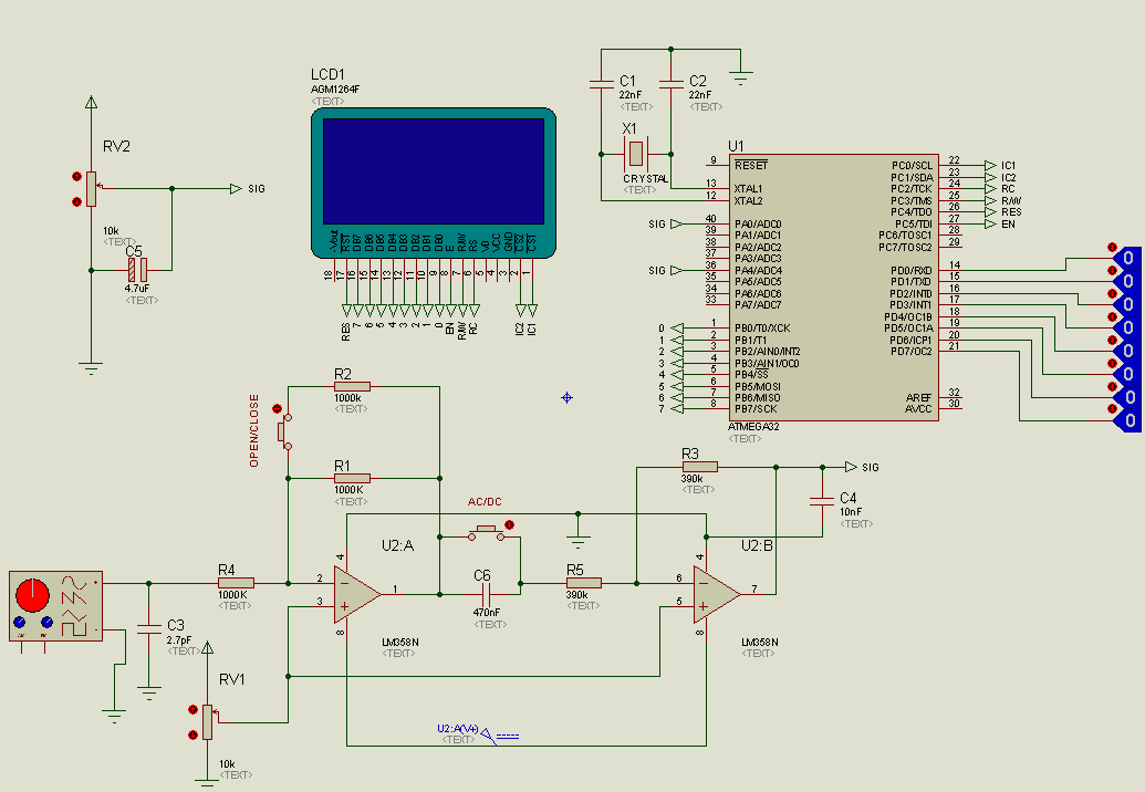

سلام به همه
بچه من یه اسیلوسکو طراحی کردم (البته با یه مقدار کپی برداری)ولی یک سر مشکلات داشتم هم توی برنامه نویسی هم تو مدارش .
اولین مشکلام اینکه خیلی نویز دارم
دومی اینکه مدار برای بالا پایین کردن دامنه سیگنال لازم دارم البته چندتایی پیدا کردم ولی دقیق نیستن (می خوام این پروژه عملی کنم)
سومی چرا توی پرتئوس نمی تونم این مدار هارو اجرا کنم فکر کنم از این باشه که از متن توی lcd استفاده می کنم وقتی کد

البته کامل نیست هنوز فرکانس مترو ننوشتم (درمورد اونم مشکل دارم)

RE: اسیلوسکوپ با AVR
به نظر من که خوب اومد
برای بالا و پایین کردن باید یه ولتاژ رو باهاش جمع کنی که می تونی با یه opamp‌ اینکارو بکنی که گین هم بهت می ده
برای کوپلینگ ها هم کافیه یه خازن سر راهش بزاری و یا اتصال کوتاهش کنی
برای نویز هم اول یه ولتاژ بدون نوبز بهش بده ببین چی می شه فکر کنم دستت رو گذاشته بودی بهش خود اسکوپ عادی هم نویز می گیره اینجوری
بین نقاط هم باید خط بکشی نه اینکه فقط نقاط رو نشون بدی
و باید PCB‌هم داشته باشه اینجوری نیم شه نویزش رو بررسی کرد

مرسی آقا هادی
الان یکی از مشکلاتم اینه که نمی تونم فرکانس محاسبه کنم توی این خیلی مشکل دارم هرکری می کنم نمی تونم باعث اختلال روی کار نمایش میشه نمی دونم چی کار کنم ؟؟؟
یه مشکل اساسی دیگمم اینکه برنامرو که نوشتم وقتی توی پرتئوس اجرا می کنم پر تئوس خطا میده
منظورتون نفهمیدم بین نقاط باید خط بکشم
[تصویر:  8lrvm896n0ww50onrkzn.bmp]
یعنی بین این نقاط
یه مداره ساده برای کنترل دامنه و AC/DC اسکوپ
من هنوز برنامه رو نخوندم ، اما مي خونم ...
فركانس رو چطور مي خواي اندازه بگيري ؟ مي خواي به صورت عدد نشون داده بشه ؟
براي اينكار مي توني از timer استفاده كني يا از يه تابع استفاده كني ( اسمش يادم نيست !! )
كنترل دامنه مي خواي به چه صورت باشه ؟ منظورت stretch كردن هست يا pan كردن ؟
براي pan اگر مدام در حال نمونه گيري هست ، كه بايد يه مقدار DC رو باهاش جمع كني (با مدار جمع كننده ي اپ امپ ) ،
اما اگر بعد از نمونه گيري ذخيره مي شه و ديگه نمونه گيري نمي كنه ، با استفاده از دستورات lcd فكر مي كنم بشه ...
براي حالت DC/AC هم ( همونطور كه خودت مي دوني ) از يك خازن متناسب با فركانس بايد استفاده كني ، كه اگر در مدار باشه ، مي شه AC و اگر نباشه ، مي شه DC ...
موفق باشي.
برای اندازه گیری فرکانس ۲ راه داری یکی شمردن تعداد پالس ها توی یک زمان مشخص مثلا یک دهم ثانیه و یکی هم اندازه گیری زمان بین ۲ عبور از یک نقطه مشخص اونم مثلا بالا رونده
روش اول توی فرکانس های بالا و روش دوم توی فرکانس های پایین جواب می ده
از روی زمانه نمونه برداری م یتونه روش رو انتخاب کنی
برای هر دو روش باید عبور از اون نقطه رو تشخیص بدی که یه if می خواد
در کل هر دوروش برای شکل موج های پیچیده جواب نمی ده
یه روش دیگه که هست ۲ تا خط روی صفحه نشون می دن که کار بر می برتشون روی ابتدا و انتهای شکل موج دیگه کاری به شکل موج ندارن از اون ۲ تا خط و زمان نمونه گیری فرکانش رو حساب می کنن
