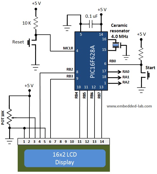

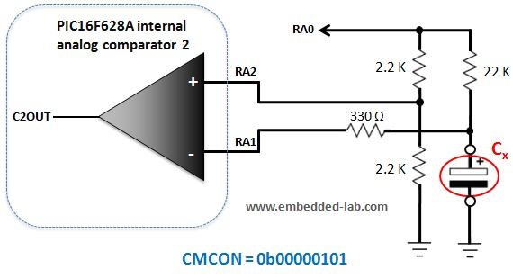

تبدیل برنامهC به بیسیک
سلام ، یه برنامه خازن سنج دارم که به زبان C برای میکرو pic نوشته شده ، دوستان اگه بتونند این برنامه به زبان بیسیک برای میکروهای AVR مثلا ATMEGA 32 درست کنند خیلی خیلییییی ممنون میشم.
این هم خود برنامه :
Description : CapMeter based on RC time constant
MCU: PIC16F28A
Oscillator: HS, 4.0000 MHz external
