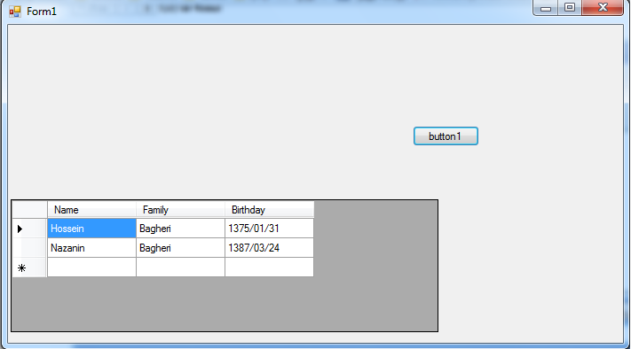

من Enterprise دارم تست کردم کدت به درستی جواب داد
احتمال زیاد مشکل از اکسپرست هست
چون enterprise بود کانکشنها رو دست زدم
string cs = @"Data Source=.;AttachDbFilename=C:\Test.mdf;Connect Timeout=30;Integrated Security=true";
            string cs2 = @"Data Source=.;AttachDbFilename=C:\Test.mdf;Connect Timeout=30;Integrated Security=true";
            string cs3 = @"Data Source=localhost;AttachDbFilename=C:\Test.mdf;Connect Timeout=30;Integrated Security=true";
