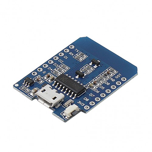

 نمیدونم ماژول من مشکل داشت که در حالت پیش فرض نمیشد at comman رو روش ارسال کنم و جواب بگیرم ویا در حالا پیش فرض همینطوری هست؛ تا جایی که مطالعه کردم؛ گفته شده باید بصورت دستی نصب بشه؛
ولی به هر جهت در ادامه آموزش نصب frameware برای اجرای دستورات ات کامند رو باهم مرور میکنیم؛
ماژولی که دارم صبحت میکنم که در تصویر زیر میبینید؛ برای کار با شبکه های بیسیم wifi هست؛ که چند طریق میشه ازش استفاده کرد؛ یکی از این روشها فرستادن دستورات AT به ماژول و گرفتن جواب هست؛
