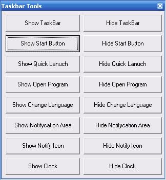

اینم یه مثال پایه که برای همه می تونه مفید باشه :
عکس برنامه رو اول ببینید و بعد دانلود کنید
دانلود سورس آموزشی :
.zip   FindWindowEx.zip (اندازه: 18.64 KB / تعداد دفعات دریافت: 74)
من این برنامه رو اول توی ویژوال سی ++ 6 نوشتم و خداییش هم خیلی کار با این زبان حال می ده
البته اولش دهنم سرویس شد چون کار شی گر توی این زبان خیلی سخته چون خیلی دقیقه
