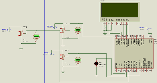

ممنون که برنامه رو تست کردی شکل مدار رو میذارم خودت تست کن سه ورودی هم سه منبع DC بذار
.bmp   mm.bmp (اندازه: 467.24 KB / تعداد دفعات دریافت: 62)

(۲۶-اردیبهشت-۱۳۸۹, ۱۹:۳۹:۰۷)E.EINITABAR نوشته است: دوست عزیز سلام
مدارتون سالمه
یه چیزی که الان به ذهنم رسید:
چون شما از توابع min , max بسکام استفاده میکنید و از آنجایی که آنها تمام index های آرایه را بررسی می کنند پس باید تعداد آرایه را از 5 به 3 تغییر بدید تا i(4) i(5) رو حساب نکنند.
