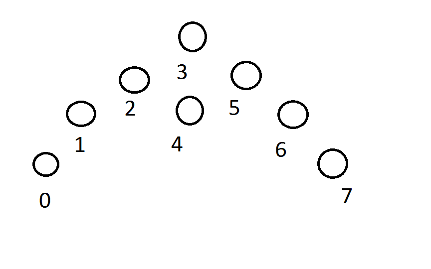

راستش من برا مسابقات ثبت نام کردم چند تا مشکل دارم.
چیدمان سنسورها مطابق شکل ضمیمه شده میباشد و از آی سی L298 استفاده میکنم
1-حالا میخواستم برنامه نویسیش را بسکام انجام بدم راستش یه چیزایی نوشتم اما ربات گیج میزنه سرپیچ های 90 درجه و زمین سفید به مشکی مشکل داره میخواستم راهنمایی کنید ببینم چیکار کنم
2-من خروجی سنسورها را به آپ امپ lm324n دادم و بعد از آن پتانسیوتر 504 قرار دادم حالا مشکلی که دارم باید برای هر زمینی پتانسیومتر ها را تنظیم کنم می خواستم ببینم باید چیکار کرد که نخواد برا هر زمینی پتانسیومتر ها را تنظیم کنم.
