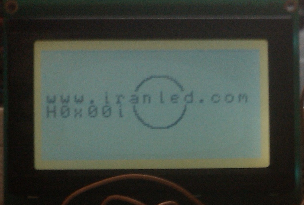

با این کتابخانه هم می تونید توی این نوع LCD بنویسید و هم اشکال ترسیم کنید
اینم یه کد برای تست
$regfile = "M32def.dat"
$crystal = 8000000
$lib "glcdKS108.LBX"
$include "font8x8.font"
Config Graphlcd = 128 * 64sed , Dataport = Portb , Controlport = Portc , _
Ce = 0 , Ce2 = 1 , Cd = 2 , Rd = 3 , Reset = 4 , Enable = 5 , Mode = 8
Dim A As Integer
Setfont Font8x8
Cls
For A = 1 To 15
Cls Graph
Circle(68 , 30) , A , 255
Waitms 30
Next A
'type to lcd
Lcdat 4 , 3 , "www.iranled.com"
Lcdat 5 , 3 , "H0x00i"
Do
Loop
