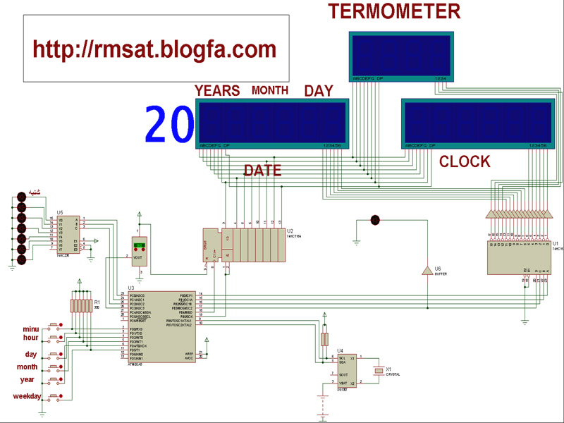

پروژه ساعت-تقویم-دماسنج دیجیتالی
reza-m آفلاین
ارسال‌ها: 96
موضوع‌ها: 19
تاریخ عضویت: آذر ۱۳۸۷
تشکرها : 11
( 156 تشکر در 65 ارسال )
با سلام به همه اعضای گل ایران ال ای دی امروز یک پروژه را برای دانلود می ذارم .پروژه جالب و خوبیه برای کسانی که می خوان با میکروکنترلر و نحوه برنامه نویسی اون آشنا بشن.پروژه ساعت-تقویم-دماسنج دیجیتالی نشان داده شده در زیر پروژه ای است که زمان،تاریخ ، روز های هفته و دماسنج را بر روی سون سگمنت ها نمایش می دهد.در این پروژه از آی سی DS1307 آی سی مخصوص ساعت استفاده شده است.سورس پروژه به همراه نقشه مدار و فایل پروتئوس برای دانلود در زیر آمده است.
وبلاگ من
.rar   Clock_date_Temp_.rar (اندازه: 205.98 KB / تعداد دفعات دریافت: 1,723)
(آخرین ویرایش در این ارسال: ۳۰-دى-۱۳۹۱, ۲۲:۲۴:۲۶، توسط reza-m.)

سلام به همه دوستان من این مدار رو تست کردم خیلی عالیه ولی یه مشکلی که من باهاش دارم اینه که سون سگمن بکاررفته در مدار ازنوع کاتد مشترکه و مال من سون سگمن 7 در 5 و از نوع آند مشترک هستش خواستم یه کمکی کنید و بگین که چطور میتونم مدار رو از سگمنت کاتد مشترک به آند مشترک تغییرش بدم آیا باید آی سی ها رو تغییر بدم یا فقط با اجرای دستورات خاص تو قسمت برنامه نویسی اونرو از کاتد به آند تغییرش بدم لطفا منو راهنمایی کنید با تشکر فراوان .

می تونین از یه آی سی not استفاده کنین

ممنون از پاسخ سریعتون میشه یکی دو مورد نام ببرین و اینکه چطور از اونا تومدارم استفاده کنم . مثلا من قبلا برای ساخت مدار تابلو روانم تعداد زیادی البته در حد 7.8 تا از آی سی های به شماره uln2803a , , 74hc574n برام مونده خواستم بدونم با اینا میتونم کاری کنم یا که خیر باید دنبال آی سی های دیگه باشم .

من وقت نکردم برنامه بالا رو دقیق چک کنم اما مطمئن باشید که با تغییر کد میتونید از آند مشترک استفاده کنید.
موفق باشید.

ببینید این کل برنامه است که تو بسکام میبینیش

که من به هیچ قسمتش دست نزدم و فقط جای صفر و یک رو تو این قسمت تغییرش دادم

ولی همه 7 سگمنتها با هم روشن میشن.
البته شاید میبایست قسمتهای دیگرش رو هم تغییر میدادم که خودم تااونجایی که تو اینترنت سرچ کردم اکثرا رو همین موضوع بحث داشتن و منم دقیقا همین کاررو کردم ولی نتیجه ای نگرفتم ممنون میشم از اساتید محترم اگه کمکم کنید .

(۱۳-آبان-۱۳۹۲, ۲۰:۰۹:۴۸)reyha نوشته است: فقط جای صفر و یک رو تو این قسمت تغییرش دادم
بیت پایه های دیتا بصورت عکس میشن
این قسمت کد رو درست تغییر دادید
ولی نیازه که پایه های فعال ساز رو هم عکس کنید
بعد شاید نیاز باشه چندتا از شرط ها رو هم تغییر بدید
البته فراموش نکنید که در شبیه ساز سون سگمنت ها رو هم تغییر بدید
خوش باشید.

دوستان من خیلی با سورس برنامه ور رفتم ولی اصلا ساعت درست عمل نمیکنه میشه یه مقداری بیشتر راهنماییم کنین البته من با شبیه ساز پروتئوس 8 این ساعت رو تست میکنم . با تشکر

درنظر بگیرید که فقط صرفا برنامه رو نباید تغییر بدید
سخت افزار هم باید با برنامه تطبیق باشه تا جواب بگیرید
پیشنهادم اینه اول یه سرچی تو انجمن و اطراف بزنید
پروژه های مشابه زیادی هستن که با سون سگمنت های آندمشترک کار شدن
میتونید ازشون با تغییرات در پروژتون استفاده کنید
یا اگه میخواهید دقیقا همین پروژه باشه
باز یه سرچی بزنید
روش های مالتی پلکس کردن سون سگمنت ها آموزش داده شده
اول یه پروژه ساده برای یادگیری نحوه مالتی پلکس کردن سون سگمنت آندمشترک و نمایش متغیرهای مختلف کار کنید
بعد که با دستورات آشنایی پیدا کردید میتونید دستورات پروژه دلخواه رو با سخت افزاری که میخواهید تطبیق بدید.
