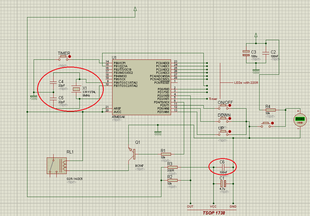

سلام دوستان،
من یه مشکل به ظاهر ساده ولی در حقبقت خیلی سخت دارم!!!
یه مدار درست کردم که ریموتم داره، حالا این مدارو وقتی به یو اس بی کامپیوتر وصل میکنم مث ساعت کار میکنه ولی وقتی به تغذیه سوئیچینگ وصل میکنم همه ی بخشای دیگه بجز 1738 درست کار میکنن!!!
جریانم که کل مدار حدود 180 تا 200 mA حداکثر مصرفشه ولی منبع تغذیه 0.420 mA هست! خیلی از راه ها رو امتحان کردم ولی نشد دهنم صاف شد دیگه، کسی هست که بدونه باید چیکار کنم؟! Angry

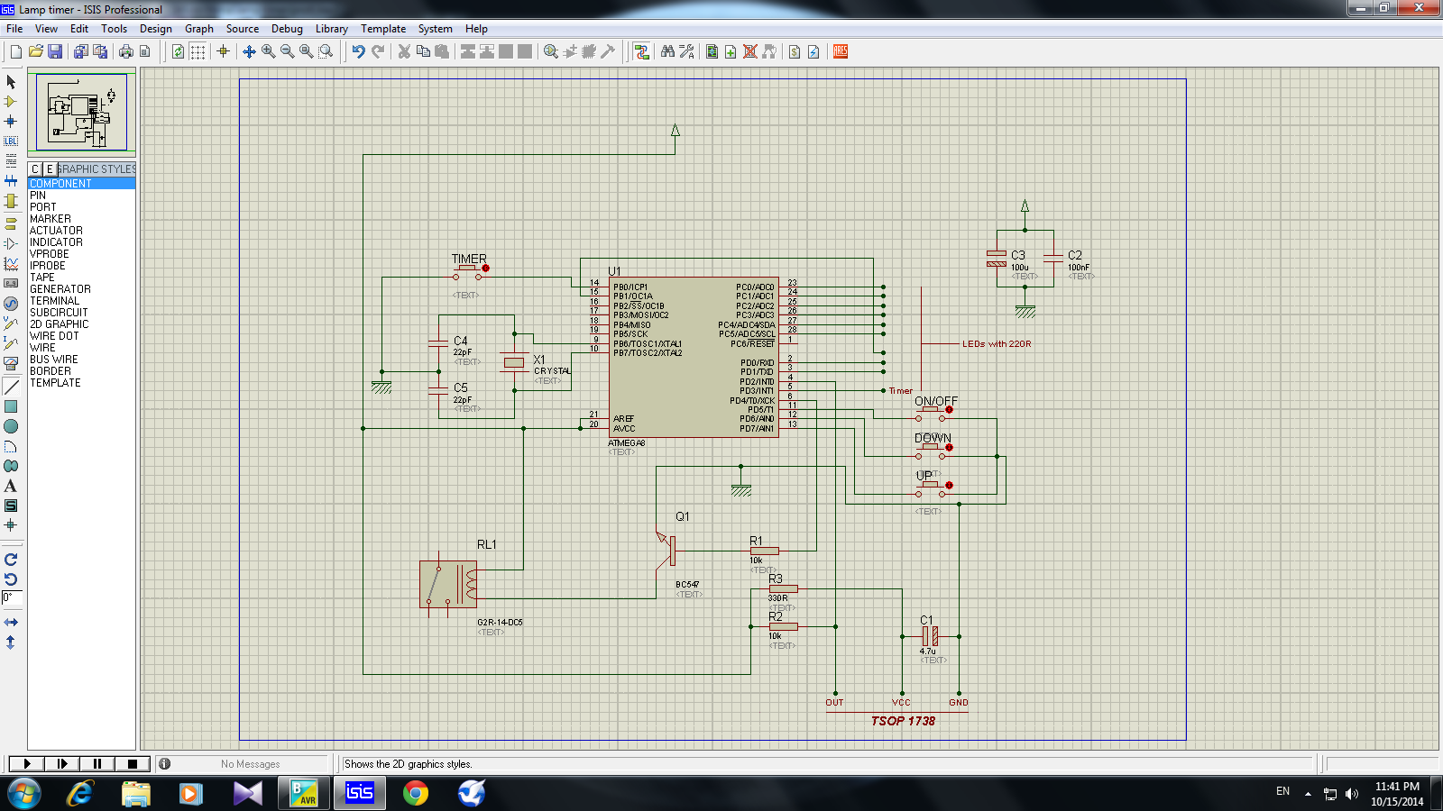

خروجی این آیسی منفیه که با یه پول آپ 10k به مثبت وصله... اصلن به عبارتی مدار تست شدست ولی نمیدونم چرا تو این برنامه و سیستم کار نمیکنه( البته وقتی به یو اس بی وصلش میکنم عالی کار میکنه) ولی وقتی به منبع تغذیه وصلش میکنم کار نمیکنه؟
تنها تفاوتی که تونستم بین این دوتا منبع پیدا کنم تو این مدار اینه که خروجی دیتا زمانی که دریافت نداریم 0.118 mA و زمان دریافت میشه 0.230 mA ولی تو سوئیچینگ زمان عدم دریافت 0.77 و زمان دریافت 0.130 میشه چرا نمیدونم همین طور که گفتم میشه از منبع تغذیه جریان بیشتر کشید ولی انگار میکرو نمیخواد!!!
http://s6.uplod.ir/i/00439/khq5af7n1x37.jpg
http://s6.uplod.ir/i/00439/3lju7psnupu5.jpg
توضیح اینکه اون مقاومت 330 در اصل وصله فقط موقع عکس اینشکلی بود
راستی با منبع 700 mA هم امتحان کردم ولی جواب نداد!!!

همین طور که میبینید وقفه رو هم امتحان کردم اما جواب نداد

RE: مشکل در پاور میکرو و گیرنده پارس( یا همون tsop 1738)
مدارشو که نذاشتی!!
شبیه سازشم که حتماََ نداری ..
از عکس که معلوم نمیشه چی به چیه Biggrin
چرا کریستال خارجی گذاشتی؟
با منابع تغذیه دیگه هم امتحانش کردی؟
با باطری چطور؟
۲۳-مهر-۱۳۹۳, ۱۸:۱۰:۵۶
مشکلش اینه که شما فیلتر درست حسابی نزاشتی یا اینکه تغذیه سویچینگت ولتاژش فرق داره
با باتری تستش کن همونجوری که اقا رسول گفتن
۲۳-مهر-۱۳۹۳, ۲۱:۰۳:۳۳

Shy ببخشید ی لحظه فک کردم منظورت مدار اصلیه!!!
کریستال خارجی هم برا اینه که تایمر باید دقیق کار کنه با داخلی کار میکردم هر بار ی عدد جدیدی میداد بهم ولی با کریستال دیگه راحت شدم( اگه راه حل دیگه ای هست بگید استفاده کنیم، کلی سختی کشیدم سر کریستال)
راستش نه فردا امتحان میکنم حتما ولی من میخوام با سوئیچینگ کار کنم آخه( بخاطر حجم کمش)
اینم شبیه سازش اگه خواستید فایلشم میزارم
(۲۳-مهر-۱۳۹۳, ۲۱:۰۳:۳۳)a.mehran نوشته است: مشکلش اینه که شما فیلتر درست حسابی نزاشتی یا اینکه تغذیه سویچینگت ولتاژش فرق داره
بنده زیاد از فیلتر نمیدونم، اگه میشه پیوست بالا رو که شبیه سازِ ببینید و بگید چکار باید بکنم چه چیزی باید اضافه بشه؟ درضمن ولتاژشو با مولتی متر کنترل کردم درست هستConfused
خب شما که شبیه سازشو نذاشتین که امتحانش کنیم فقط عکسشو گذاشتین!!
۳۰-مهر-۱۳۹۳, ۱۴:۳۸:۳۵

(۳۰-مهر-۱۳۹۳, ۱۴:۳۸:۳۵)رسول نوشته است: خب شما که شبیه سازشو نذاشتین که امتحانش کنیم فقط عکسشو گذاشتین!!
اینم از شبیه سازیش...
.rar   Lamp Timer.rar (اندازه: 146.39 KB / تعداد دفعات دریافت: 97)
شما با باتری هم یه تستی بکن
درضمن رله ات دیود هرزگرد نداره !
یه دیود به دوسر پایه های رله ات بزار البته بصورت معکوس !
۰۴-آبان-۱۳۹۳, ۱۸:۰۵:۵۱

(۰۴-آبان-۱۳۹۳, ۱۸:۰۵:۵۱)a.mehran نوشته است: شما با باتری هم یه تستی بکن
بله شما درست میگی رله دیود هرزگرد نداره ولی اگه مدار کار کنه میخوام رله رو کلن جدا کنم دورش فویل بپیچم که رو میکرو تاثیر، هرزگرد هم میزارم حتما ولی مشکل اصلی من رله نیست اصلن چند بار رله رو از مدار خارج کردم ولی نشد...
امشبم با باتری تستش میکنمو نتیجشو بهتون میگم
