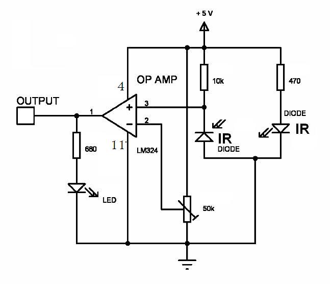

برنامه رو نوشتم ولی بازم یک مشکل کوجک دارم و اون اینه که با هر بار تحریم میکروسوئیچ کانتر چندین عدد میندازه مثلا از روی 5 میپره رو 25
آیا راه حلی داره؟

RE: کمک از دوستان برای یک برنامه ساده
سلام خسته نباشید
این مشکل ناشی از سرعت زیاد میکرو در شمارش و عمل کردن چندباره میکرو سوئیچ در طی یک بار فشرده شدنه
بنظرم بجای استفاده از میکرو سوئیچ از یه سنسور مثل مادون قرمز استفاده کنید
عکس یه مدار رو  برای نمونه پیوست کردم واسه تغییر وضعیت این مدار و ارسال پالس واسه شمارش به ازای هر دور موتور باید یکبار ارتباط نوری بین فتودیود ها قطع بشه
(بجای lm324 میشه از lm324 استفاده کرد)
اگ دوباره سوالی داشتین زیر همین تاپیک پست بزارید نیازی به ایجاد پست جدید نیست

ولی میشه بجای این فتودیود از یک ترانزیستور استفاده کنم که برام مثل یک سوئیچ عمل کنه
البته ببخشید من اطلاعات الکترونیکی ام خیلی خیلی کمه اگه اگه میشه مدارش روهم بگذارید
یا راه دیگری نداره ؟

ترانزیستور رو چجوری بکار ببرین؟منظورتون اینه که ترانزیستور توی حالت سوئیچ بکار ببرین سیگنال بیسش دوباره از همون میکرو سوئیچه؟
منظورتون کدوم مدار هست؟اگه مدار پست قبل رو میگید زیر پست تصویرش پیوست شده
این پیشنهادو دادم که دیگه از میکرو سوئیچ ( اتصال مکانیکی) استفاده نشه
