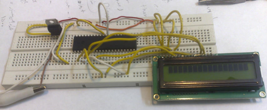

و طبق شکل زیر هم مدارش را روی بردبورد بستم ( با اضافه به اینکه پایه 31 را هم به زمین وصل کردم ( که خب این پروتئوس عقلش میرسه کلا این چیزا را نمیکشه )
اما چیزی روی LCD نمیبینم ، و فقط در زمانهایی که ظاهرا cls فعال میشه فقط یه پرش خیلی سریع ( کم و زیاد شدن نور lcd ) دارم
مشکل از کجاست ؟

نقل قول: یک فروند LCD 20 * 40 دارم
اصلاً همچین چیزی هم هست؟!!!!!
اگه برنامت موردی نداشته باشه دوتا حالت بیشتر نداره:
1- پایه VEE. اگه با یه پتانسیومتر وصل شه بهتره. بعضی lcd ها اگه vee رو مستقیماً زمین کنین کار نمیکنن.
2- lcd سوخته!!!!
تذکر: شما دستور cls رو بردار.
تشکر لازم نیست !!!

ممنون ،
ببخشین یه 0 زیاد گذاشتم Question
20 x 4
اگه نخوام پتانسیومتر بزارم ترجیحا چه مقاومتی ( حدودا ) میشه گذاشت ؟
امیدوارم نسوخته باشه ،10 چوق پول دادم بالاش ، میدونین تو اصفهان یعنی چی Happy

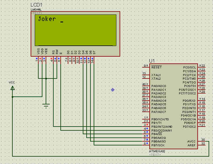

با شبیه ساز پروتئوس چیزی دیده میشه؟
تشکر لازم نیست !!!
۰۱-دى-۱۳۸۸, ۱۰:۴۲:۱۶
تشکر شده توسط : joker
joker آفلاین
ارسال‌ها: 798
موضوع‌ها: 67
تاریخ عضویت: آذر ۱۳۸۵
تشکرها : 849
( 3655 تشکر در 908 ارسال )
RE: اشکال در نمایش LCD
(۰۱-دى-۱۳۸۸, ۱۰:۴۲:۱۶)iman-63 نوشته است: با شبیه ساز پروتئوس چیزی دیده میشه؟

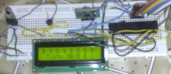

توی پروتئوس درست کار میکنه
امروز 2 تا LCD دیگه گرفتم + یک آی سی atmega 32 نو
یکی از lcd ها را 20در4 از یه جایی که سالم داشت کار میکرد قرض گرفتم که مطمئن باشم و یکی هم 16 * 2 نو خریدم
روی lcd اولی که داشتم کامل روشن میشد ( بک لایتش کامل روشن بود )
روی این lcd که امروز گرفتم فقط لاین اول و دومش روش میشد ( باز هم چیزی چاپ نمیکرد)
روی lcd 2-16 هم فقط خط اول روشن میشه ( تمام لاین مشکی میشه )
گفتم شاید ic سوخته ، اون را هم یکی نو انداختم روش و از اول پروگرام کردم ( برای 4 و 2 جداگونه دستورconfig lcd = 16 * 2 , config lcd=20* 40 _
دیگه جدی جدی نمیدونم مشکل از چیه Amaze
90% احتمالا مشکل از باسکام ممکنه باشه ؟
ایا قبل از کامپایل باید تغییری تو تنظیمات پروگرامر باسکام بدم ؟
آیا ممکنه مشکلات از تنظیمات پیش فرض باشه ؟

اتفاقا چون احتمال jtag دادم کلا روی پورت b گذاشتم کار کنم ( البته jtag را هم دیزیبل کردم )
کامپایلر را هم کلا عوض کردم ولی !
اتصالات را هم فکر کنم برای بار 5م از اول باز کردم و بستم.
پیوست :
فکر کنم باید برم حموم غسل کنم Biggrin
نوع آی سی من atmega 32 هست ( نوع معمولی نه L ) ممکنه مربوط به این باشه ؟
