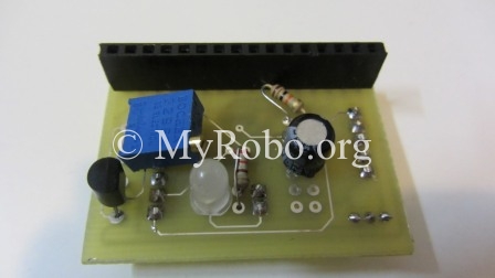

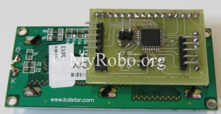

این بردی هست که من برای این کار ساختم و کلا با قطعات و اینا 15 تومن شد
این برد شبیه این نمونه یه خارجی (LCD03) هست فعلا فقط با ارتباط سریال هست و در اینده ارتباط دو سیمه هم بهش اضافه میشه
الان شما متن رو میفرستید و در اخرش یه علامت $ و روی LCD نمایش داده میشه اگه طول حرف ها از 16 بیشتر شه خودش متن رو تایپ می کنه و نیازی به $ نخواهد بود
وقتی مشغوله PORTD.4 یک میشه البته نیازی به این کار نیست بیشتر مواقع درست کار میکنه
یه سری کاراکتر هم داره که باهاش میتونید پروگرس بار بسازید خودتون بسته به نیاز میتونید تغییرش بدید
روی برد دوتا جامپر هست یکی برای پروگرام کردن یکی هم برای تست که روی LCD یه مقداری رو به طور ثابت مینویسه و در اینده برای انتخاب مد استفاده میشه
نیازی به کریستال خارجی هم نیست اون مال تایمر 2 هست که فعلا با تایمر 1 راش انداختم سنسور دما رو هم میتونید نزارید

والا بعضی از دوستان خواستند که توضیح بیشتری درمورد این برد بدم منم گفتم چشم!:)
گاهی وقت ها ما توانایی اینو نداریم که LCD رو به طور مستقیم به میکرو خودمون متصل کنیم(پایه کم داریم، نمی تونیم سرعت کار رو پایین بیاریم و ...) یا مثلا نیاز داریم با کامپیوتر روی LCD چیز بنویسیم(جل الخالق!)
خوب این برد بکارمون میاد
این برد کلیه داده هایی رو که توی خط سریال درحال رد و بدل شدن هست رو روی LCD می نویسه(شاید عیبشم باشه بهتر بود اون هایی رو که مخصوص خودش فرستاده میشه رو بنویسه)(این مضکل در آینده حل میشه)
برنامه ی پیچیده ای نداره برای همین میتونید برخی از پردازش هاتون رو روی این میکرو ببرید و استفاده کنید که سرعت میکرو اصلی خودتون بالا بره(اون پین های اضافه رو برای این کار سوکت بهش زدم)
قسمت اول برنامه که چیز خاصی نداره یه سری تنظیمات انجام میده و یه متن پیش فرضی رو مینویسه
تایمر واچ داگ هم گذاشتم که اگر میکرو هنگید خودش ریست بشه ممکنه جایی باشه که نتونید ریستش کنید(مثلا رو ربات) پس این لازمه
توی قسمت اصلی برنامه اگر بیت مربوط به اماده بودن داده ها برای نوشتن یک بشه کل LCD رو پاک میکنه و دو خط رو با متغییر های مربوط به اونا پر میکنه
قسمت دوم هم مال اینه که جامپری که روی برد هست اگه وصل شد یه متنی رو هی مینویسه
در اخر هم میره توی مد اسلیپ.
یه زیر برنامه داریم sectic که هر وقت تایمر 1 پر شد اجرا میشه(1 ثانیه)
این باعث بیدار شدن میکرو میشه LED روی برد رو تغییر وضعیت میده و اگه نور LCD به اندازه کافی روشن مونده باشه اونو خاموش میکنه متغییر Light.
زیر برنامه ای هم هست به نام RS
وقتی داده ای توی خط سریال ارسال بشه اجرا میشه و میکرو بیدار میشه
بسته به داده مقداری رو به متغییر C میده
اگه مقدار $ بود نشانه از اتمام داده از سوی ما هست پس بیت اماده بودن داده رو یک میکنه تا دفعه بعد میکرو داده ها رو روی LCD بنویسه اگه طول متغییر هایی که برای نگه داری داده ها هست بیشتر از طول LCD بشه خودش بیت اماده بودن داده هارو یک میکنه
در غیر این صورت ها C رو به متغییر خطی که درش هستیم اضافه میکنه
و تمام در این مدت میکرو ای که داده رو ارصال میکنه باید پین D.4 میکرو ی مارو پول آپ کنه و فقط وقتی این پایه صفر هست داده رو ارسال کنه وگرنه میکرو ریست میشه البته این اتفاق خیلی نادره مگر اینکه سرعت نوشتن داده هاتون خیلی زیاد باشه که اون موقع حتما باید این پین رو چک کنید (بهتره توی وقفه اتمام ارسال داده توی میکرو خودتون ویا تابعی که داده هارو تک تک میفرسته چک کردن این پین رو بنویسید تا این مشکل پیش نیاد )
