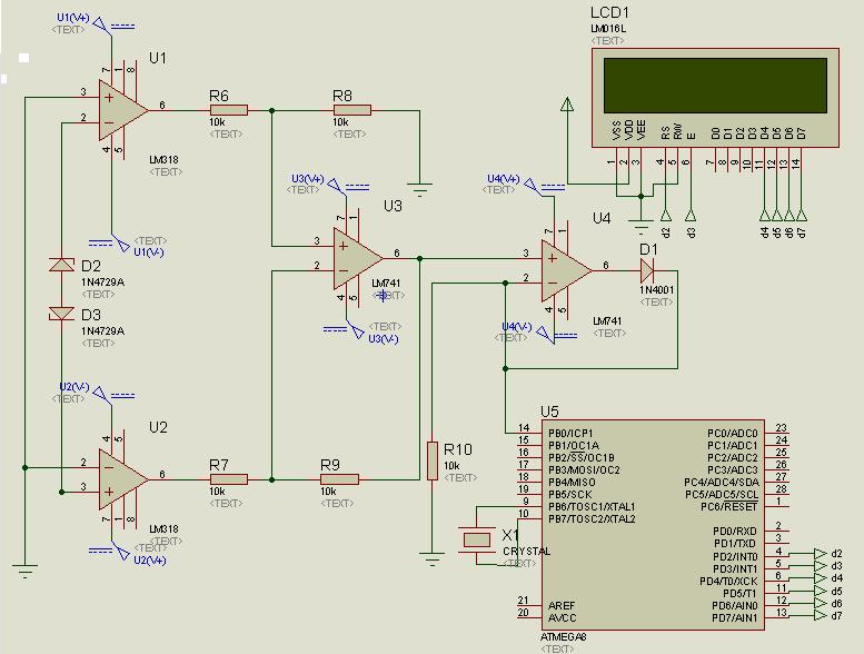

دوستان من این پروژه رو برای آزمایشگاه میکرو انجام دادم ولی نه حرفه ای برای ساخت کسینوس فی متر دو راه داریم یکیش نمونه برداری از دو سیگنال ولتاژ و جریان شبکه هستش که برای من سخت بود و من از راه حل دوم یعنی استفاده از مدارات آشکار ساز عبور از صفر بود استفاده کردم
اگه به کارت می آد بگو مدارشو برات بزارم

RE: کمک در ساخت مدار کسینوس فی متر با avr
خوش اومدید
مهندس اگه مدار تست شده است که لطف میکنید اگه بذارید

.rar   COS FI METER.rar (اندازه: 40.68 KB / تعداد دفعات دریافت: 363) دوستان مدار من کامل نیست و صرفا برای آزمایشگاه ساختمش و خالی از نقص نیست Whistle
ولی اگه ببینینش بدک نیست Wink امیدوارم به دردتون بخوره
