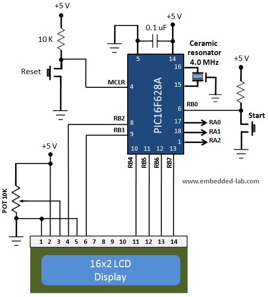

سلام ، یه برنامه زبان C دارم که برای یه میکرو pic نوشته شده، میخوام این برنامه به بیسیک برای میکروهای AVR مثلا ATMEGA 32 بنویسم ، دوستان اگه به این دو زبان تسلط دارند ممنون میشم که این برنامه به بیسیک تبدیل کنند. خیلییی خیلیییییییی ممنون.Rolleyes
شکل مدار پیوست کردم .
این هم خود برنامه :

میدونم برنامه چیکار میکنه ، فقط فکر میکنم بعضی از دستورات مخصوص همون pic باشه نمی تونم تغییر بدم، تازه اونقدر به C تسلط ندارم ، بخاطر همین از دوستان که به این زبان آشنایی دارند میخوام که کمک کنند.

متاسفانه اینو باید هر جوری شده به بیسیک بنویسم ، یا یه برنامه بیسیک به خوبی این برنامه بنویسم ، چون من این برنامه در پرتئوس شبیه سازی کردم و خیلی عالیی بود هرچند رنجش از یک نانو تا 99 میکرو بود ، ولی اگه من این برنامه به بیسیک بنویسم میتونم رنجش زیاد کنم مثلا از پیکو تا فاراد ، ایدش تو ذهن دارم ، حالا اگه یکی بیاد کمک کنه کم کم اینو درستش کنیم عالی میشه.
