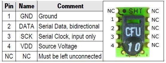

RE: راه اندازی سنسور sht11
عزیزم اینجا باید خودت شروع کنی تا بقیه کمکت کنن

عکس پایه ها هم برات پایین پیوست کردم
مرسی عزیز خیلی لطف کردی! خودت این پروژه رو اجرا کردی!!! ببخشید بد حرف زدم...
